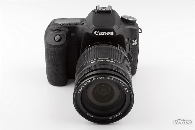

身為 Canon APS-C 系統的唯一中堅份子,雖然 EOS 50D 已問世半年左右,但對中階數位單眼市場來說,它的售價正趨於合理,銷售量正要開始進入高峰期,成為眾多玩家採購時的重點觀察目標。因此相機館決定在此時策劃一篇評測,以供正在考慮的網友們參考。 Canon EOS 50D 基本規格(紅點為較前代改進之處) APS-C 規格1510 萬有效畫素 CMOS 感光元件 解析度可選擇 4752 x 3168px、3456 x 2304px、2353 x 1568px DIGIC IV 影像處理引擎 ● 14 bit A/D 轉換器 ● 每秒 6.3 張高速連拍(RAW 約 16 張,JPEG 約 60 張) ● 九點全十字型對焦點 ● 感光元件自動除塵 自動對焦微調功能 3 吋 640x480 液晶螢幕 支援 Live View 即時對焦模式、臉部自動偵測功能 支援周邊失光補償功能 支援高光優先、自動亮度優化功能 ● 鋁鎂合金、防滴防塵機身 ● 光學觀景窗放大率 95%,視野率 95% ● 快門速度 30 - 1/8000 秒,支援 B 快門 HDMI 輸出 ● 機身尺寸 146 x 108 x 74mm,含電池重量 822 克 ● 儲存媒體:CF 卡 機身設計 EOS 50D 外觀與前代機種幾乎完全一致,質感相當好,採鋁鎂合金、防滴防塵設計,在搭配同樣具有防滴防塵的 L 系列鏡頭時具備不錯的耐候效果,可在輕微下雨時安心使用。與 EOS 40D 差異僅在於機頂轉盤由黑改為銀色、機背按鈕的位置略有不同。以筆者使用 EOS 40D 約一年的經驗,初次接觸 EOS 50D 時可以毫不費力的上手,只是在想看照片資訊時,偶爾因為不習慣而壓錯按鈕而已。

筆者相當肯定 Canon 中階單眼的機身設計,握感相當出色。當初筆者選購相機時曾親自比較 Nikon D300、Canon EOS 40D、Sony α700 等,覺得 EOS 40D 握起來最舒適,成為後來下定決心的重要關鍵之一。EOS 50D 繼承前代機種的優秀握感,重量也恰到好處,男性玩家即使長時間使用也不會感到沉重吃力。 操作與功能 在拍攝時,倘若我們按液晶螢幕下方的 INFO 鈕兩次,便可透過 LCD 觀看目前拍攝設定,包括曝光模式、光圈、快門值、曝光補償、白平衡、相片風格、對焦點選擇等狀態。假如不想使用機頂的單色 LCD 螢幕,這種方式也是方便的選擇。
